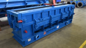

Для специалиста термин ригель и его применение не вызывает затруднений, чего не скажешь о людях, не связанных со строительством. А раз так, то неудивительно, что в ответе на вопрос «Можно ли возводить серьезные объекты без использования ригелей?» зачастую звучит несмелое «Наверное». Мы так же ответственно заявляем НЕТ, потому что именно ригели – мощные балки, наряду с колоннами являются главными несущими и опорными элементами здания. На стройплощадке заказчика, который к нам обратился, формование этих железобетонных крепышей, а также наружных стеновых панелей будет происходить в оборудовании с логотипом "М-Конструктор".
Формы однослойных стеновых панелей выполнены в габаритах 4024х2570х540 мм (ДхШхВ) и представляют собой четыре откидных борта, установленных на силовую раму. На формующем поддоне и продольных бортах расположены проемообразователи, выполненные из металла и полиэтилена высокой плотности. На выходе получаем стеновые панели в габаритах 3600х2000х350 мм.
Форма ригеля "ВолТех Р-30А" изготовлена согласно ГОСТ, имеет размеры 3249х1070х1008 мм и конструктивно похожа на предшественницу, но все же имеет одно характерное отличие: нижняя часть бортов продольных и одного торцевого борта стационарны и, по сути, являются продолжением силовой рамы. Т.е. откидными борта являются лишь в верхней части. Однако их высоты достаточно для удобного съема изделия, что возможно в случае, когда в основании формующей поверхности есть значительный уклон. Полную раскрываемость в таком конструктиве имеет только второй торцевой борт.
И все же внешний вид формы не дает понимания, как выглядит ригель, поэтому ниже рендер готового изделия. Он с одной полкой и имеет размеры 2940х650х800 мм (ДхШхВ).
Добавим, для формования отверстий форма снабжена конусами, которые устанавливаются перед заливкой бетонной смеси.
Производственная площадка заказчика расположена практически на другом краю страны, в Приморском крае, что не помешало сотрудничеству сторон. Наше оборудование доставлено автотранспортом и уже трудится на восточных рубежах России.
