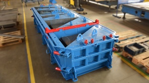

Достаточно скромные габариты и внешний облик этих металлоформ скрывают за собой потрясающую многофункциональность. Два типа форм Т-4 и Т-7, практически не отличающихся друг от друга, предназначены для создания и последующего монтажа трибун на 500 и 250 мест соответственно, напоминающих древний амфитеатр или арену цирка.
Путем съема-установки сменных вкладышей Т-4 способна переналаживаться на выпуск 68 изделий. Т-7 рассчитана на 37 готовых ЖБИ необходимой конфигурации.
Самый большой сегмент трибун формуется без вкладышей во всю длину формы и представляет собой бетонное изделие в форме буквы Г с размерами 3790х1050х4500 мм (ДхШхВ) – Т4, и 4052х1050х540 мм – Т-7. Вкладыши дают вариативность по длине ЖБИ, зеркальность (право-левосторонние), а также обеспечивают разные углы наклона для последующей стыковки друг с другом.
Конструктив металлоформ можно назвать классическим: силовая рама, установленные на нее откидные борта и формующая поверхность. Продольные борта выполнены в разном конструктиве: один откидывается полностью, второй - частично. Сверху вдоль продольных бортов располагаются пазы для крепления кронштейна, фиксирующего вкладыш. Вибрирование бетонной смеси выполняется площадочными вибраторами, установленными снизу. Воздействие вибрации на пол гасят виброопоры. На нерабочих поверхностях прилегающих друг к другу элементов – продольных бортах и вкладышах, предусмотрена маркировка клеймом для их соответствия при установке и последующем формовании. По всей длине формующей поверхности (вдоль полностью открывающегося продольного борта) установлены фаски.
Разработка металлоформ выполнена конструкторским бюро завода. Последующая реализация проекта предстоит в одном из ведущих университетов Урала. Доставка оборудования, а это более 2000 км, также осуществлена силами «М-Конструктора».
