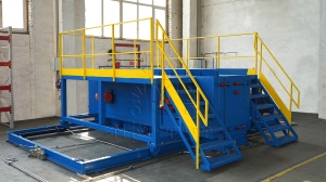

Последние проекты вертикальных лестничных маршей, изготовленных на великолукском заводе «М-Конструктор» отличались конструктивными нововведениями. Зубчатый механизм перемещения сменил механический привод, отсекатели длины и ширины добавили многофункциональности. На этот раз мы пошли еще дальше.
Чтобы избавить обслуживающий персонал от лишних физических затрат в конструктив ЛМ заложен гидравлический привод. Четыре гидроцилиндра (по два с каждой стороны) раскрывают борта, обеспечивая рабочее расстояние между формующими поверхностями 1000 мм. В комплект гидрооборудования также входят гидростанция и трубопроводная арматура, соединяющая все звенья гидросистемы. Во избежание простоев и в случае возникновения нештатной ситуации с гидравликой предусмотрен зубчатый механизм распалубки. Он устанавливается только при выходе из строя гидравлической системы.
Откатные борта перемещаются по рельсам, которые снабжены переходными пластинами для установки на виброопоры. Равномерное распределение бетонной смеси обеспечивают 4 навесных вибратора, по два на каждый борт. Также в бортах находятся трубы паровой рубашки, укрытые сэндвич-панели. С внешней стороны продольных бортов расположена площадка обслуживания, которая перемещается по рельсам вместе с бортами при их открытии-закрытии.
Форма переналаживаемая.В комплект входят три отсекателя ступеней на магнитах, позволяющие изменять габариты марша. Полная длина изделия из 12 ступеней составляет 4228 мм при ширине 1150 мм.
Марш доставлен на производственную площадку заказчика, смонтирован вне цехового пространства и уже выдает первую продукцию.
