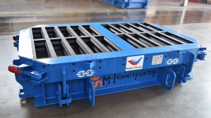

Редкий случай, когда в металлоформах «М-Конструктор» производят не тонны и метры изделий, а весьма миниатюрные блоки. Заказчик планирует использовать их в качестве элементов наружного декора при отделке медицинского учреждения. Т.е. это не только внешнее оформление здания, но и защитная функция от воздействия осадков и механических повреждений. Блоки в двух размерах и отличаются высотой, а, значит, изготавливаются в двух видах форм.
Их традиционное исполнение говорит о том, что на силовую раму установлены откидные борта, фиксирующиеся замками. Форма имеет два рабочих отсека – левый и правый, между которыми стационарный делитель. На внутренний настил отсеков установлены пластиковые пустотообразователи с функцией формообразующих ячеек (мест), выполненные единой конструкцией. При распалубке все ячейки отсека передвигается по направляющим с помощью роликовых подшипников. Общее количество одновременно формуемых изделий – 20, по 10 с каждой стороны.
Габаритные размеры блоков 400Х40Х100 (ДхШхВ) и 400Х40Х200 мм и говорить о начале их производства можно в настоящем времени: оборудование отгружено заказчику и находится на его производственной площадке.
