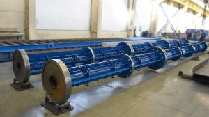

Высочайшая точность деталей и тщательность, возведенная в скрупулезность, при их последующей сборке. Только при таком подходе можно браться за изготовление ФСКЦ – форм стоек конических центрифугированных. В финале перед отгрузкой добавить испытание на биение, и заказчик может быть спокоен, что доставленное оборудование будет исправно работать в условиях серьезных нагрузок, вращаясь со скоростью до 400 об/мин. Текущий проект, выполненный великолукским заводом «М-Конструктор» следовал такой же производственной цепочке.
Аббревиатура СКЦ-12 и СКЦ-11,5 говорит о том, что в наименовании заложена длина изделий – 12 и 11,5 м соответственно. Длина самой формы 12,7 м, которая состоит из шести двухметровых секций. Начиная с крайних секций, через 4200 мм, расположены опорные ролики и каток диаметром 800 для опирания на центрифугированную установку. С торцов – вершина и комль – заслонки для изменения длины бетонного изделия.
СКЦ укомплектованы проёмообразователями на магнитах, предназначенными для формования конструктивных элементов стойки и установки закладных деталей. При переналадке металлоформы вместо проёмообразователей устанавливаются заглушки.
Как сказано выше, на выходе после формования по технологии центрифугирования получаются стойки длиной 12 и 11,5 м с одинаковыми диаметрами комля 400 мм. Диаметр вершин – будет отличаться 220 и 224 мм соответственно.
