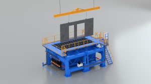

Устройство. Нижние рельсы на полу и верхние у СМЖ дают разницу в распалубке и работе механизмов. Европейка имеет преимущество, так как направляющие рельсы находятся на полу. У СМЖ разделительные щиты наверху, что ведет за собой высокий грузоподъем и такое же расположение кранов. В качестве борьбы за рабочее пространство может использоваться приямок. Такой опыт у завода есть, как и опыт применения европейских КУ в приямках, связанный как раз с высотой грузоподъема.
Плюс в устройстве отдаем КУ европейского образца. Для съема достаточно приподнять изделие всего на 30 см, вывести в сторону и перемещать на склад.  СМЖ требует подъема изделия минимум на высоту КУ.
Рабочие механизмы. Мотор-редукторы для перемещения отсеков в количестве 8 штук, 4 гидроцилиндра (раскрытие-закрытие КУ), 4 приводящих в движение щиты – все это компоненты КУ европейского типа. Помимо вышеуказанных функций гидроцилиндры выполняют финальное сжатие КУ и исключают произвольное раскрытие, что продублировано механическими стяжками.
У СМЖ есть только один гидроцилиндр, отвечающий за все операции: раскрытие КУ, закрытие, раздвижку щитов. Перекос щитов при распалубке исключает механизм синхронизации со страховочными элементами. Надежность примененных решений проверена практикой.
