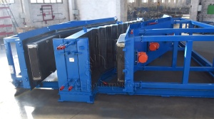

Вертикальное формование становится всё более популярным среди производителей ЖБИ, поэтому каждый следующий проект для великолукского завода «М-Конструктор» – это возможность применить какие-то новые конструктивные решения. На этот раз они коснулись механизма распалубки.
Двухместные вертикальные формы с площадками «М-Конструктор» уже выпускал, однако ранее они оснащались механическим приводом формующей стенки. Одновременным вращением штурвалов, расположенных с торцов, привод обеспечивал раскатку бортов. Рассинхронное вращение приводило к перекосу, затрудняющему раскрытие формы. В этом марше пошли по другому пути.
Зубчатый механизм успел зарекомендовать себя с лучшей стороны в разных установках и металлоформах, поэтому предпочтение было отдано именно ему. Однако он требует параллельных направляющих, по которым происходит раскатка бортов, и расположенной к рельсам под углом 90 градусов крайней откатной рамы. Зигзагообразная форма марша требует выравнивания сторон, поэтому система раскатки бортов представляет собой квадрат. Полный раскат дает расстояние в 700 мм, что позволяет выполнять все необходимые операции по подготовке к заливке бетонной смеси и съему изделия.
Марш оснащен виброопорами, так как на каждый продольный борт установлено по 4 навесных вибратора. Для легкой распалубки с торцов установлены подвижные борта на откидных шарнирах.
В таком конструктиве готовые лестничные марши имеют габариты 5980х1150 мм(ДхВ) при толщине 240 мм. Продуманные конструктивные решения делают эксплуатацию оборудования «М-Конструктор» комфортным и удобным!
