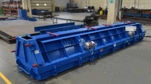

Если речь заходит о параболических лотках, то, скорее всего, они предназначены для стран Средней Азии и решают задачи доставки воды на пастбища. Текущий заказ на завод «М-Конструктор» не стал исключением: из Великих Лук в Казахстан отправлены металлоформы в трех типоразмерах с пунктом назначения город Шымкет.
Цифры в наименовании подскажут, что в них заложена высота готового изделия в дециметрах. При пересчете в более привычные миллиметры получим 600, 800 и 1000 мм при неизменной длине 6000 мм. За сокращением ЛР скрывается "лоток раструбный". Все металлоформы имеют схожий конструктив.
На силовую раму установлена формующая U-образная поверхность, выполненная из единого листа стали, без стыков. Это повышает качество бетонных изделий и продлевает срок службы формующего оборудования. Такую длину обеспечивает листогибочный станок с рабочим столом 6050 мм.
Продольные и торцевые борта выполнены подвижными и раскрываются при распалубке. Продольные борта усилены ребрами жесткости, а четкое фиксированное положение при заливке им придают съемные стяжки. Под формующей поверхностью установлен тепловой регистр для быстрого набора прочности ЖБИ. Качественное уплотнение бетонной смеси обеспечивают площадочные вибраторы, по два на каждом продольном борту.
На торце с одной стороны формы имеют раструб для стыковки и герметичного соединения со смежными лотками. Для съема изделия при заливке бетонной смеси устанавливаются грузовые петли.
Напомним, что металлоформы ЛР завода «М-Конструктор» хорошо зарекомендовали себя в эксплуатации, о чем свидетельствует обратная связь от заказчика и, как следствие, регулярные заказы из ряда азиатских республик.
