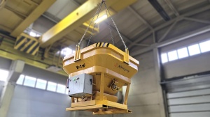

Точную и дозированную подачу бетона от бетоносмесительной установки до формующей поверхности осуществляют бетонораздаточные бункеры (ББ) – оборудование, без которого невозможно наладить эффективный выпуск ЖБИ. Конструктив металлической части таких емкостей практически исчерпал свой ресурс по части усовершенствований, а вот управление работой его узлов представляет собой весьма обширное поле для деятельности. Подтверждением этому служит текущий проект великолукского завода «М-Конструктор».
Начнем с металла. Банка на 2 м³ является наиболее распространенным объемом емкостей для переноса бетонной смеси. Установлена на силовую раму, которая предусматривает использование ББ в связке с вилочным погрузчиком.
На внешних противоположных сторонах банки располагается площадочный вибратор и линейный привод заслонки подачи раствора. Благодаря внешнему вибратору происходит полное опустошение бункера, а привод регулирует полное или частичное раскрытие двухчелюстного затвора. Предусмотрен и ручной вариант для выставления зазора между двумя полузатворами, но он является запасным в таком исполнении. Основной – электрический с передачей команд через радиопульт, что обеспечено наличием щита управления (ЩУ).
В состав ЩУ входит аккумулятор для автономной работы ББ и оборудование радиоуправления узлами ББ. Опционально предусмотрена возможность управления кран-балкой, поставляемой заводом «М-Конструктор», с единого пульта. Также внутри щита расположено зарядное устройство аккумулятора. Уровень заряда батареи ниже 15% приводит к блокировке работы бетонораздатчика и автоматическому закрытию заслонки подачи смеси. Пока происходит зарядка, подачу бетона можно осуществлять вручную. В комплект поставки заложен аккумулятор на 24V, 100Ah.

Устойчивый радиосигнал позволяет работать с ББ на расстоянии до 100 м. Чтобы исключить его несанкционированный запуск, пульт снабжен съемным магнитным ключом.
Такая комплектация при правильной эксплуатации обеспечивает удобную и бесперебойную работу бункера, а самое главное, что это упрощает и УСКОРЯЕТ процесс укладки бетонной смеси!
