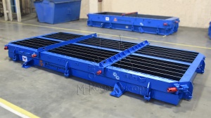

Железобетонные перемычки наиболее часто используются при перекрытии проемов в дверях и окнах, а также в зданиях из искусственных и природных камней. Впрочем, перемычки достаточно универсальны и могут использоваться и в других случаях, когда возникает необходимость дополнительного усиления конструкции стены.
Сами перемычки можно отнести к разряду весьма миниатюрных и самых простых железобетонных изделий, чего не скажешь про металлоформы для их производства. В этом можно убедиться на примере очередного проекта великолукского завода «М-Конструктор».
Десятиместная форма снабжена двумя отсекателями, перемещением которых варьируется длина перемычек от 1030 до 2890 мм. Отсекатель наборный, состоит из отдельно взятых элементов и фиксируется к формующей поверхности при помощи кондуктора. На продольных подвижных бортах предусмотрены места его крепления, что дает возможность формования перемычек в вышеназванном диапазоне: 1290, 1550, 1940, 2200, 2460, 2850 мм. Без использования отсекателей максимальная длина (от борта до борта) увеличивается до 3590 мм. Ширина и высота не меняются – 140 и 120 мм соответственно.
И еще одна конструктивная особенность. Стенки ручьев располагаются под углом 90 градусов, поэтому извлечение ЖБИ в таком исполнении было бы невозможно. Для решение этой задачи каждое посадочное место выполнено подвижным, а при раскрытии всей формы напоминает складное опахало – веер, благодаря которому подобная технология и получила своё название.
