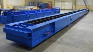

Опоры ЛЭП изготавливаются в нескольких сериях. Например, ВС, СВ, СН, УСО или СНВ, как в проекте, который в конце ноября реализован заводом «М-Конструктор».
ФСНВ 7-13 – металлоформа стоек несущих вибрированных. Выполнена двухместной под арматуру с усилием натяжения до 88 тонн, ввиду чего рама имеет усиленную конструкцию, рассчитанную на большие нагрузки. Продольные борта неподвижные, а торцевые съемные, но и те, и другие являются формующими поверхностями. За торцевыми бортами упор для натяжения арматуры и защитный кожух.
Стойки представляют собой конические столбы или сужающуюся на 90 мм трапецию, поэтому сечение имеет два разных показателя комля и вершины – 310х235х205 мм и 220х235х205 мм (ВхШ1хШ2) соответственно. Цифра 7 в маркировке говорит о величине изгибающего момента в тоннах на один метр, 13 – обозначает длину также в метрах.
Для установки формы на вибростол предусмотрены комлевая и вершинная площадки. На концах формующих поверхностей располагаются пустотообразователи технологических отверстий, фиксацию которых выполняют кондукторы на продольных бортах.
В таком исполнении эти железобетонные опоры используются при прокладывании опор ЛЭП с напряжением 0,4-10 кВ или при монтаже систем уличного освещения.
