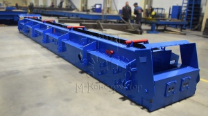

Связать в единый механизм вертикальные опоры или колонны, взять на себя часть нагрузки и обеспечить устойчивость всей конструкций – вот как работают ригели. В нашем случае, речь пойдет о двухполочных Атлантах, формование которых в ближайшее время начнется в оборудовании завода «М-Конструктор».
Сразу обратим внимание на арматуру в железобетонных изделиях. Она преднапряженная, поэтому каркас формы усилен во избежание деформации при натяжении. Продольные борта на шарнирах, смещены к центру для формования полок. Торцевые элементы – съемные и служат формующей поверхностью для торцевых частей ригеля. За ними расположены упоры для запуска арматуры, закрытые защитным кожухом. Он предохраняет обслуживающий персонал при вылете оборвавшегося конца арматуры. Вдоль продольных бортов устанавливаются съемные пустотообразователи. Фиксированное опалубочное положение бортам придают стяжки. Габариты готовых изделий составляют 6760х565х450 мм (ДхШхВ).
Железобетонные ригели – это надежные, прочные и долговечные элементы, а в оборудовании «М-Конструктор» еще с идеальной геометрией. Возможности завода не ограничены выпуском металлоформ в таком исполнении, и могут включать в себя переналадку, тепловую рубашку и другие опции по желанию заказчика.
