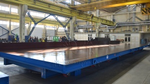

«М-Конструктор» производит их давно и уверенно, что возможно только при регулярных заказах. Текущий проект на стыке уходящего и нового годов завершился во второй половине января на производственной площадке заказчика вместе с доставкой поворотного стола (ПС). К ней мы еще вернемся, а пока о конструктиве оборудования, которое позволяет формовать широчайшую номенклатуру железобетонных изделий.
Главное и самое важное звено – формующая поверхность с габаритными размерами 12 000*4 500 мм. Она выполнена из единого листа высокопрочной стали толщиной 10 мм и имеет практически идеально ровную поверхность, позволяя себе отклонение лишь в 1,5 мм на 3 000 мм. Т.е. при длине столешницы в 12 метров этот показатель не должен превышать 6 мм, что и зафиксировала приемка заводской службы контроля качества. Ширина стола 4,5 м. Наличие подвижного борта дает возможность изменения толщины изделий от 100 до 400 мм.
Жесткость формующей поверхности обусловлена не только массой формуемых ЖБИ, но и наличием мощной системы вибрирования, реализованной на высокочастотных вибраторах марки OLI.
Три гидроцилиндра обеспечивают подъем ПС для съема изделий. Крайние верхнее (76 градусов) и нижнее положения столешницы ограничивают концевые выключатели, регулируемые в электрической цепи при монтаже. Также опрокидывание при достижении максимального точки подъема исключает предохранительная цепь.
