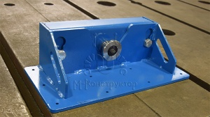

Совсем недавно переналадка оборудования для формования ЖБИ, например, кассетных установок типа СМЖ или лифтовых шахт, была невозможна без приваривания к рабочей поверхности оконных или дверных проемов, что со временем приводило к изменению её геометрии и гладкости. На смену сварке пришли магниты, эксплуатируемые в агрессивных условиях из-за взаимодействия с бетонной смесью. Чтобы продлить срок их службы завод «М-Конструктор» освоил выпуск защитных боксов.
В реализованном проекте магнитные боксы выполнены в габаритах 320х120х60 мм и 240х120х60 мм (ДхШхВ) для постоянных магнитов «Редмаг» с отрывом 1600, 2100 и 2400 кг. Усиленный стальной корпус обеспечивает долговечность и надежность решения, что особенно важно в условиях высоких нагрузок. Простой конструктив позволяет быстро разобрать-собрать бокс в случае необходимости.
Также в комплект поставки вошли кронштейны, на которые будут установлены магнитные системы (фото выше).
