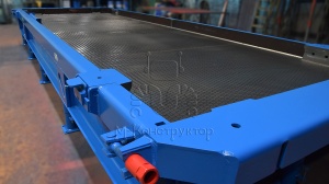

Нагрузка до 75 тонн на квадратный метр, рифленая поверхность, габариты 6000х2000х140 мм (ДхШхВ) – это характеристики железобетонных плит ПАГ 14. Следуя расшифровке аббревиатуры, используются при организации взлетных полос аэродромов, но находят свое применение далеко за пределами мест обитания воздушных судов. Например, при строительстве временных автодорог или складов, обеспечивая качественную поверхность для работы большегрузной техники.
Чтобы сформовать плиту в таких габаритах, да еще с преднапряженной арматурой, необходима усиленная рама. Добавьте к этому воздействие четырех площадочных вибраторов, установленных под формующей поверхностью, и станет понятно, что воплощенные в металле заводом «М-Конструктор» пожелания заказчика представляют собой мощную конструкцию, устойчивую к воздействию сразу нескольких разрушительных сил.
Силовая рама установлена на виброопоры, чтобы не повредить пол, на котором предстоит формовать. Рабочая поверхность выполнена с главными условиями: вертикальным расположением ромба относительно длины формы и совпадением рисунка на местах стыковки листов металла. По всему периметру формующей поверхности предусмотрена фаска: исключаем сколы при распалубке. На продольных стационарных бортах петлеобразователи. Торцевые борта подвижные с упорами для натяжения арматуры и закрыты защитными кожухами, предохраняющими персонал при разрыве арматуры.
ПАГ 14 в таком исполнении – это форма с повышенной выносливостью.
