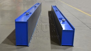

Оперативно выполнить монтаж опалубки, на затрачивая при этом много сил, сформовать ЖБИ самой разной конфигурации без расходов на покупку расходных материалов – такое возможно при использовании магнитных бортов. Если заказчик это понимает, то обращается в «М-Конструктор». Совсем недавно мы рассказывали о проекте с универсальными вертикальными магнитными бортами , сегодня речь пойдет о работе в горизонте.
Два вида с габаритными размерами 3240х140х310 и 3240х140х220 мм (ДхШхВ) оснащены магнитными системами «Редмаг» СМ-2400. Установка и перемещение бортов осуществляется при помощи грузозахватных петель. Продольные стороны бортов являются формующими поверхностями, в основании которых расположены фаски во избежание сколов железобетонного изделия при съеме.
Фиксация магнита осуществляется нажатием кнопки, съем – отжатием при помощи специального инструмента.
Борта магнитные изготовлены согласно ГОСТ и опалубочным чертежам заказчика. Их применение позволит формовать широкий ассортимент плоских ЖБИ на поворотных столах и (или) безопалубочных линиях.
