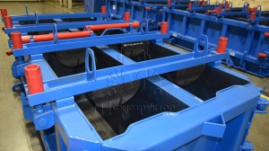

Если вам нужен прочный фундамент под всем зданием, а в дальнейшем требуется выйти за рамки решения только такой задачи, то универсальный строительный материал – это фундаментные блоки сплошные или сокращенно ФБС. Для их производства используются одно- и двухместные металлоформы, которые уже много лет производит великолукский завод «М-Конструктор». Но к привычному конструктиву изделий можно подойти и по-кулибински, о чем расскажем ниже.
Формы на два изделия по-прежнему представляют собой установленные на силовую раму четыре подвижных борта, раскрывающиеся при распалубке. Всё так же фиксация замками в закрытом состоянии и стяжки для жесткости при заливке бетонной смеси. А вот что встречается реже, так это делитель длины, позволяющий формовать сразу четыре блока и уж действительно не часто – пустотообразователи для установки в них строповочных петель. Они крепятся к кондукторам, установленным на продольные борта.
В таком исполнении заказчику отправлены два вида форм ФБС. Получаемые в них изделия имеют габариты 2380х400х580 и 2380х300х580 мм (ДхШхВ) во всю длину, а при использовании делителя 1182х400Х580 и 1182х300х580 мм соответственно, увеличивая количество разово формуемых изделий в 2 раза.
