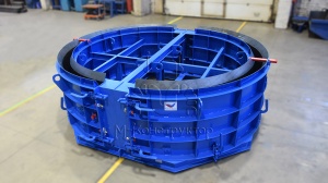

Великолукский завод «М-Конструктор» продолжает совершенствовать производство различных металлоформ для последующего изготовления из них различных железобетонных изделий. Сегодня речь пойдёт о колодцах, которые являются важной составной частью технических сооружений, например, водопропускных или канализационных.
Основной элемент любого колодца – его стенки. В нашем случае железобетонные полукольца, с их последующей связкой при помощи цементной смеси. В итоге получаем высокопрочные и многофункциональные изделия – колодцы. А полукольца производят методом литья вот в таких формах и самое главное, что эти ЖБИ изготавливаются с внутренней футеровкой из полиэтилена! Расскажем об их главных узлах и эксплуатации на производственной площадке.
Полуформы для жесткости и прочности всей конструкции стыкуются диаметрами и соединяются болтами. Внутренняя часть образованного круга представляет собой силовую раму, к поддону которой крепится неподвижная обечайка. Внешняя обечайка съемная. Между ними вкладыш, образующий низ формующей поверхности. Бетонная смесь заливается в пространство между обечайками.
Перед началом работы все формующие поверхности смазываются гидрофобной смазкой, укладывается армокаркас, съёмные борта закрываются эксцентриковыми замками и дополнительно фиксируются конусами. Затем устанавливаются стяжки, придающие форме жесткость. После набора необходимой прочности бетона следует распалубка с обратной последовательностью операций.
