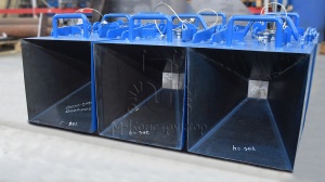

Мы уже говорили о том, что на современном этапе производства ЖБИ, тем более серийного, оптимальным является использование магнитной бортоснастки: бортов, отсекателей, боксов. Она имеет более долгий ресурс в сравнении с фанерой, привариванием металлических проемообразователей к формующей поверхности и оперативно переналаживается под различные типы изделий и габариты.
Внутри магнитного борта или бокса находится вертикально установленный подвижный магнит, приводящийся в движение нажатием кнопки. Не является исключением и еще один вид оборудования с примагничиванием и последующей фиксацией к рабочей поверхности – оголовники для формования заостренного конца свай.
Заводом произведены два вида оголовников под сваи сечением 300х300 мм. Прижимная сила используемых магнитов 1600 кг.
Продуманная конструкция такой бортоснастки обеспечивает удобство ее эксплуатации, а также ИЗБАВЛЯЕТ персонал от необходимости переустановки оголовников при съеме готового изделия: достаточно поднять крышку. При этом оголовники остаются на формующей поверхности. Это увеличивает скорость распалубки и снижает время подготовки к формованию.
Применение оголовников на магнитах позволяет формовать сваи ЛЮБОЙ ДЛИНЫ с идеальной геометрией заострения без наплывов в пределах рабочей поверхности формы или линии.
