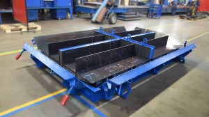

В этом проекте возможности отсекателей раскрываются на все 100%! Если быть точным, их наличие дает возможность формования 10 типоизделий по длине в одной форме: 9 с их использованием плюс еще одного без него. И вот как это работает.
На подвижных продольных бортах предусмотрено 9 точек крепления кондуктора, который фиксирует отсекатели к формующей поверхности. Переставляя отсекатели и фиксируя их кондуктором, можем отливать перемычки, начиная от 1160 мм и заканчивая 2720 мм в крайнем положении. Без использования отсекателей формуем перемычки во всю длину формы – 2980 мм. Шаг большинства изделий составляет 130 мм – это толщина отсекателя. Ширина и высота железобетонных изделий будут неизменными – 380х300 мм (ШхВ).
По центру установлен неподвижный разделительный борт, являющийся составляющей силовой части – поддона. Он придает дополнительную жесткость конструкции. Торцевые борта тоже подвижные.
Ну а варианты работы с формой могут быть самые разные. Например, если все 4 отсекателя установлены по центру, то одновременно формуем 8 ЖБИ в длине 1550 мм. Если переустановили кондуктор на 130 мм, то сняли 4 изделия в длине 1680 мм и столько же в 1420 мм. Кроме того, при одновременной заливке в разных ручьях можно формовать перемычки с отсекателем и без него в зависимости от решаемых задач.
