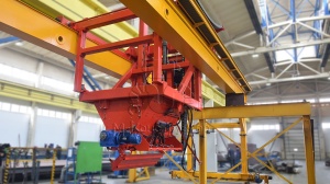

Быстро, точно, дозированно! Все эти характеристики обеспечивают бетоноукладчики, выпуск которых уверенно освоен великолукским заводом «М-Конструктор». Портальный , мостовой и, наконец, полупортальный! Он представляет собой сочетание решений, реализованных в предыдущих проектах. Начнем с металла, т.е. с передвижной опорной рамы, представляющей собой самую массивную часть этой связки.
Одна сторона полупортала – концевая балка – двигается по подкрановым путям, вторая с установленным на нее шкафом управления по заглубленным в пол рельсам. Между ними балка длиной 14 200 мм, вдоль которой перемещается бетоноукладчик.
Рама укладчика вместе с бункером двигается вертикально по высокоточным направляющим, чтобы раздавать бетон в кассетные установки и поворотные столы на высотах 3000 мм и 1300 мм соответственно. Полный ход рамы составляет 1750 мм с возможностью остановки на любой промежуточной высоте, что обеспечивается наличием подпорного гидравлического клапана. Верхнее загрузочное и нижнеее положения усилены. Т.е. вес всей конструкции в крайней верхней точки приходится не только на подъемный цилиндр, но и на выдвижные подпорные гидроцилиндры, приводящиеся в движение автоматикой. В нижней – на специальные усиленные упоры.
Бункер с рабочим объемом 2,5 м куб не имеет классической воронки и выполнен также с внутренней футеровкой из пластика. В нем установлен лопаточный распределительный вал, осуществляющий и перемешивание, и подачу (шнек). Ширина раскрытия зева 1800х100 мм, перекрываемое шестью шиберами. Оттуда бетон подается на подвижный раздаточный лоток традиционный для таких бетоноукладчиков «М-Конструктора». От попадания посторонних предметов в бункер служит защитная решетка. Управление бетоноукладчиком реализовано с радиопульта.
Особенностью непосредственно этого проекта является ограниченное по высоте цеховое пространство и борьба практически за каждый миллиметр. Заказчиком были предоставлены размеры, в которые надо было уместить бетоноукладчик, работающий в двух положениях по высоте, т.е. с разными типами оборудования. Выгрузка бетонной смеси в бетоноукладчик предполагается из кюбеля, т.е. оборудование завода будет работать в паре с адресной подачей.
