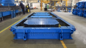

Металлоформа, которую мы сегодня представляем, предназначена для формования внутренних стеновых панелей чердака. Характерной отличительной особенностью таких ЖБИ является наличие нескольких отверстий, напоминающих прямоугольник со скошенными углами. Такие прочные блоки используют для возведения внутренних стен проходного чердака. А как устроена сама конструкция ФПВЧА?
В основании силовая рама и установленные на нее откидные борта. Они подвижные и раскрываются при распалубке для извлечения изделия. Вышеназванные прямоугольники – съемные проемообразователи, выполненные с уклоном стенок, точная установка которых на формующую поверхность обеспечивается наличием конусов – посадочных мест. Из-за особенностей расположения ЖБИ в конструкции здания – а это чердачное пространство – форма имеет разную длину торцевых бортов, что сказывается на ширине изделия: их будет две.
Также в конструктив опалубки заложена возможность формования панелей в двух вариантах: во всю длину и с отсекателем. В первом варианте размер готового изделия 6380х1850 и 1980 мм (ДхШ), во втором – 4580х1850 и 1945 мм при постоянной толщине 160 мм.
