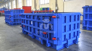

Изделие, которое формуется в форме Л9 – это железобетонный лоток, напоминающий букву П. Применяется везде, где теплотрасса идет под землей: от жилых кварталов до аэропортов, от складов до торговых центров. Устанавливается вместе с плитой, образуя тоннель, обеспечивающий надёжную защиту труб от внешних воздействий: влаги, перепадов температуры, давления грунта, а также механических повреждений и при этом сохраняющий тепло. Лоток Л9 является идеальным решением как с точки зрения конструктива, так и в плане экономической составляющей.
В рамках текущего заказа завод «М-Конструктор» изготовил два типа форм для производства лотков: с переналадкой, что дает возможность производства ЖБИ в габаритах 2970х1160х1310 и 2979х1160х1000 мм (ДхШхВ), и без переналадки с размерами изделия 2970х1160х1000 мм (ДхШхВ). Изменения размеров обеспечивают съемные вставки высотой 310 мм, которые устанавливаются в основание продольных бортов перед заливкой бетонной смеси.
К съемным элементам также относятся конуса для формования отверстий и стяжка, фиксирующая опалубочное положение продольных бортов.
В основании всей конструкции – силовая рама, с четырех сторон борта на шарнирах – торцевые и продольные, зафиксированные замками. Также на силовую раму установлена формующая поверхность.
Съем изделия выполняется после снятия стяжки и замков с последующим раскрытием бортов. Просто, надежно, проверено!
