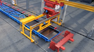

Портальный бетоноукладчик предназначен для равномерной подачи и распределения бетонной смеси по рабочей зоне формующей линии длиной 40 м. Его конструкция состоит из трёх основных компонентов: портала, бункера и площадки обслуживания.
Портал – несущая рама с шириной между рельсами 8200 мм, на ней установлены узлы бетоноукладчика. Портал движется по рельсовой линии с максимальной скоростью до 40 км/ч, обеспечивая точное позиционирование бункера в зоне выгрузки.
Бункер. Рабочий объём 2,5 м³, внутренняя футеровка – полиэтилен высокой плотности. Оснащён челюстным шибером с раздаточным скипом шириной 2000 мм. Скип состоит из 6 сегментов, каждый из которых может раскрываться независимо на 100 или 50 мм в зависимости от подвижности бетонной смеси, перемешивание которой выполняет лопаточный вал. Для повышения точности распределения предусмотрен регулируемый фартук с изменяемым углом наклона. Сверху на бункере установлена защитная решетка во избежание попадания посторонних предметов. Выгрузка смеси в бункер осуществляется из кюбеля адресной подачи.
Площадка обслуживания закреплена на раме портала и представляет собой ограждение с лестницей для подъема. Используется при выполнения регламентных работ, очистки бункера и технического обслуживания оборудования в пределах зоны доступа.
Электрическая система включает мотор-редукторы, управляющие перемещением портала, бункера и распределительных валов. Предусмотрены 4 рамки безопасности, ограничивающие движение портала и бункера и предотвращающие столкновения с посторонними объектами.
Гидравлическое оборудование управляет подвижными элементами: регулировкой зева скипа и откидыванием фартука, цилиндрами раскрытия и закрытия шиберов. Все процессы контролируются системой автоматизации. Основной шкаф управления расположен на раме портала. Также предусмотрен операторский пульт, а при необходимости — управление с радиопульта.
В качестве дополнительной опции бетоноукладчик оснащён виброрейкой с четырьмя вибраторами Oli.
