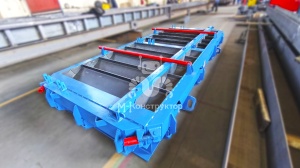

При работе с ключевыми узлами конструкции становится понятно, что перед нами переналаживаемый формовочный блок.
В стандартной металлоформе лестничного марша одна заливка даёт один марш. В случае с металлоформой лестничных ступеней (ФЛС) — одна заливка формует десять отдельных лестничных ступеней с габаритами 1500×333×145 мм.
Чтобы увеличить функциональность оборудования, в форме предусмотрен наборный отсекатель, позволяющий перенастраивать длину ступени на 1350, 1200 или 1050 мм. При этом ширина и высота остаются неизменными. Отсекатель устанавливается на торцевых бортах и центральном делителе формы с помощью кондуктора.
Такой принцип перекомпоновки уже используется в некоторых конструкциях лестничных маршей, где отсекатель позволяет изменять ширину изделия. В нашем случае — при аналогичном расположении элементов — переналадка влияет на длину ступени, что особенно актуально для заказов с переменными посадочными размерами.
Ступени в форме снабжены шарнирным механизмом, обеспечивающим подвижность и облегчающим распалубку. Процесс съёма включает: демонтаж кондуктора, раскрытие бортов, извлечение готовых изделий.
В этом проекте по-прежнему прослеживается актуальность запроса на универсальность: многоформатная металлоформа с возможностью быстрой переналадки значительно повышает производственную гибкость, снижает время цикла и отвечает текущим запросам бетонного производства.
