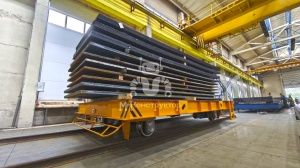

Передаточная тележка грузоподъёмностью 40 тонн предназначена для безопасного и оперативного перемещения железобетонных изделий как внутри производственного цеха, так и на открытую площадку склада. Конструкция тележки рассчитана на интенсивную эксплуатацию в условиях тяжелых промышленных нагрузок, обеспечивая стабильную работу в рамках комплексных производственных циклов.
Несущая рама из листового и фасонного проката служит прочной основой для всех узлов: ведущих и ведомых колёс, мотор-редукторов, электрооборудования и защитных элементов. Приводная система с асинхронными электродвигателями мощностью 2×5,5 кВт и редукторами гарантирует плавный ход и устойчивое движение при скорости до 40 м/мин. Управление возможно как с помощью радиопульта, так и со стационарного пульта, что повышает удобство и безопасность эксплуатации.
Тележка оснащена защитными рамками с концевыми выключателями для аварийной остановки и светозвуковой сигнализацией. Габариты платформы (5545×3300 мм) позволяют транспортировать крупногабаритные изделия, а грузоподъёмность при распределённой нагрузке до 40 тонн делает её универсальным решением для предприятий ЖБИ.
