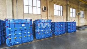

Формование таких лотков обеспечивают универсальные формы. В текущем проекте завода лотки двух типов: МПЛ-1,5 и МПЛ-1,25. Их главное преимущество — съёмные вставки высотой 250 мм, позволяющие изготавливать в одной форме сразу два типоразмера изделий (ДхВхШ), что исключает необходимость приобретения дополнительного формующего оборудования.
МПЛ-1,5 — 1500×1600×700 мм или 1500×1350×700 мм;
МПЛ-1,25 — 1500×1350×700 мм или 1500×1100×700 мм.
На продольных бортах предусмотрены места посадки съемных конусов. Они служат для формования отверстий в изделии. В форме МПЛ-1,25, при работе со вставкой, нижний ряд конусов является нерабочим и вместо них используются заглушки (идут в комплекте). В форме МПЛ-1,5 конуса пяти типоразмеров, для удобства их позиционирования все они имеют цветовую индикацию (маркировку). При формовании без вставки (во всю высоту) работают красный, чёрный и жёлтый ряды, со вставкой — красный, зелёный и белый. Нерабочие ряды также закрываются заглушками.
Борта форм установлены на силовую раму и подвижны, что обеспечивают шарниры. Такая конструкция ускоряет процесс формования и делает эксплуатацию удобнее.
