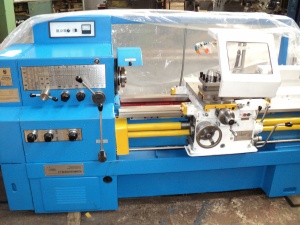

Изготовлен Токарно-винторезный станок мод.16К20 РМЦ 750-2000мм.
16К20
Токарно винторезный станок 16К20 предназначены для выполнения разнообразных токарных работ: обтачивания и растачивания цилиндрических и конических поверхностей, нарезания наружных и внутренних метрических, дюймовых, модульных и питчевыхрезьб, а также сверления, зенкерования, развертывания,и т.п. Отклонение от цилиндричности 7 мк, конусности 20 мк на длине 300 мм, отклонение от прямолинейности торцевой поверхности на диаметре 300 мм - 16 мк.
Станки оснащены механическим фрикционом, приводом быстрых перемещений суппорта, задняя бабка имеет аэростатическую разгрузку, направляющие станины закалены HRCэ 49...57
ТЕХНИЧЕСКИЕ ХАРАКТЕРИСТИКИ 16К20
