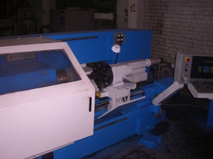

Изготовлен Специальный токарный станок с ЧПУ мод. 16А20Ф3 РМЦ 950мм.
Токарный станок с ЧПУ  16А20Ф3 предназначен для токарной обработки в полуавтоматическом режиме наружных и внутренних поверхностей деталей типа тел вращения со ступенчатым и криволинейным профилем различной сложности.
По заказу станок может оснащаться системой ЧПУ и электроприводами, как отечественного производства (NC-210), так и производства зарубежных фирм Siemens, Fagor, Heidenhain, "FANUC".
Область применения станка: мелкосерийное и серийное производство.
Особенности конструкции:
высокопрочная станина выполненная литьем из чугуна марки СЧ20 с термообработанными шлифованными направляющими обеспечивают длительный срок службы и повышенную точность обработки
привод главного движения, включающий главный двигатель 11 кВт и шпиндельную бабку обеспечивает наибольший крутящий момент до 800 Нм
высокоточный шпиндель с отверстием 55 мм (по заказу 64 мм), позволяющий обрабатывать детали из пруткового материала зона обработки может быть оснащена как линейной наладкой, так и револьверной головкой, в зависимости от требований покупателя
надежная защита шарико-винтовых пар обеспечивает долговечность работы механизмов перемещения по координатам X и Z станок оснащается системами ЧПУ и электроприводами, как отечественного производства, так и производства зарубежных фирм
Технические характеристики16А20Ф3
Наибольший диаметр изделия, устанавливаемого над станиной, мм          500
Наибольший диаметр обрабатываемого изделия, мм
   -  над станиной           320
   -  над суппортом        200
Наибольшая длина устанавливаемого изделия в центрах, мм          1000
Наибольшая длина обрабатываемого изделия при 8-ми позиционной головке, мм           750
Диаметр цилиндрического отверстия в шпинделе, мм          55
Наибольший ход суппорта, мм
   -  поперечный             210
   - продольный             905
Максимальная скорость быстрых перемещений, мм/мин
   - продольных              15000±6%
   -  поперечной              7500±6%
Пределы частот вращения шпинделя, мм-¹   20...2500
Количество одновременно управляемых координат             2
Точность позиционирования, мм       0,01
Повторяемость, мм     0,03
Пределы частот вращения шпинделя, мин-1               20...2500
Минимальная скорость рабочей подачи, мм/мин
   - продольной              10
   -  поперечной              5
Количество позиций инструментальной головки       8
 Мощность электродвигателя главного движения, кВт (номинальная)         11
 Суммарная  мощность всех электродвигателей, кВт              21,4
 Габаритные размеры станка без отдельно стоящего шкафа УЧПУ, не более, мм
    - длина           3700
    - длина (с транспортером стружкоудаления)          5160
    -  ширина      3000
   -  высота         2100
Масса станка (без ЧПУ и  транспортера стружкоудаления), кг           4000
