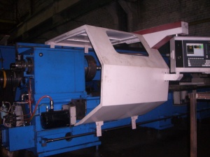

Изготовлен Специальный токарный станок с ЧПУ мод. 16К40Ф3 (16Р40Ф3) РМЦ 750-10000мм.
Станки специальные токарно-винторезные станки с ЧПУ мод. 16К40Ф3 (16Р40Ф3)
Станок предназначен для обработки по программе цилиндрических, торцовых, конических, ступенчатых и криволинейных поверхностей деталей из чёрных и цветных металлов и сплавов, а также для сверления и растачивания центральных отверстий, нарезания резьб. Класс точности станка П (повышенная) по ГОСТ 8-82. Станок оснащается современными устройствами ЧПУ типа NC210, Sienumeric 802D, Sienumeric 840D, Fagor 8055T и др.
