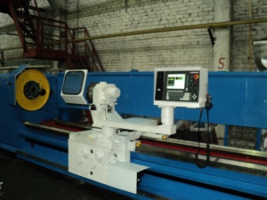

Изготовлен Специальный токарный станок с ЧПУ мод. РТ117Ф3 РМЦ 1000-16000мм
Высокая мощность привода и жесткость станка, широкийдиапозон частоты вращения шпинделя и подач позволяют полностью использовать возможности прогрессивных инструментов при обработке различных материалов.Класс точности станка П (повышенная) по ГОСТ 8-82. Станок оснащается современными устройствами ЧПУ типа NC210, Sienumeric 802D, Sienumeric 840D, Fagor 8055T и др.
