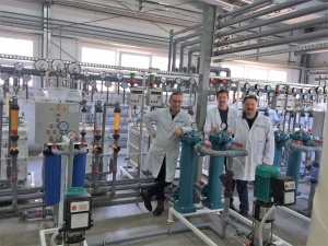

Технология реализована с применением электромембранных аппаратов нового типа, разработанных в компании ЗАО «Мембранинес Технологиос ЛТ» для биотехнологического предприятия, и прошла продолжительную опытную апробацию по следующим направлениям (на реальных технологических растворах):
- конверсия водного раствора хлорида натрия NaCl - с получением кислоты HCl и щелочи NaOH, с концентрацией до 18-20% и 12-16% соответственно;
- переработка продуктов брожения сахаристых веществ, содержащих лактат натрия – выделение молочной кислоты с выходом 96-98% по продукту;
- переработка отхода гальванического производства (кислого травильного раствора) – выделение соляной кислоты с концентрацией 9-10% с одновременным повышением рН в перерабатываемом растворе (возврат кислоты в производство и снижение издержек на последующую утилизацию остающегося отхода);
- корректировка рН раствора (удаление избыточной смеси кислот из промежуточного технологического раствора) – повышение рН рабочего раствора от 2,8 до 9.2;
- корректировка рН рабочего раствора – понижение рН рабочего раствора от 8.5 до 2.0.
