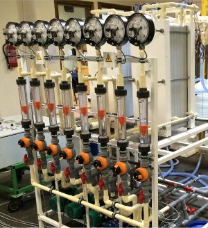

 Компанией ЗАО Мембранинес Технологиос ЛТ разработана новая технология и комплекс оборудования для переработки кислой молочной (творожной) сыворотки, в т.ч - концентрированной после установок нанофильтрации, до качества СД-70 или СД-90 по ГОСТ Р 56833-2015 «Сыворотка молочная деминерализованная».
 Традиционный способ переработки кислой молочной сыворотки предусматривает предварительное внесение в неё щелочного реагента для корректирования рН обрабатываемого раствора до значений 5.8-6.0 и последующее обессоливание с использованием классического электродиализа с монополярными ионообменными мембранами.
 Основные отличия разработанной ЗАО «Мембранинес Технологиос ЛТ» и предлагаемой к промышленной реализации безреагентной технологии ED-EDBM по переработке кислой молочной сыворотки, от находящихся в эксплуатации систем с использованием электродиализа:
 -Процесс деминерализации и повышения рН кислой сыворотки происходит без непосредственного контакта готового пищевого продукта с щелочным реагентом.
 -Обеспечение работоспособности/обслуживания процесса деминерализации и повышения рН кислой сыворотки не требует использования значительного количества химических реагентов: щелочь и кислота используются для CIP-мойки оборудования и в небольших количествах для коррекции рН концентрата.
 -Требуемые реагенты производятся на том же технологическом оборудовании из поваренной соли и чистой/обессоленной воды, без закупки у сторонних поставщиков.
 -Процесс обессоливание кислой сыворотки ведется при низких значения рН, что значительно сокращает потери белка, их выпадение в виде отложений на мембранах и, соответственно, увеличивает межрегенерационный период электромембранной части и общий срок службы оборудования.
 -Снижается объем образующихся концентратов, подлежащих утилизации: расчётно -  1 тонна солевого концентрата на 6-7 тонн получаемой продукции.
-Образующийся в процессе обессоливания кислый концентрат представляет собой 7-10% водный раствор молочной кислоты с примесью ортофосфорной и соляной кислот, который может использоваться внутри предприятия или служить исходным сырьем для получения ценных химических продуктов.
