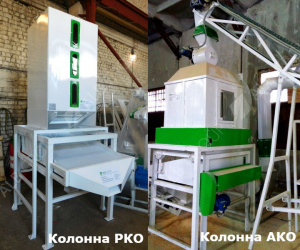

В пеллетной линии основным элементом системы охлаждения является колонна охлаждения (КО). Камера внутри нее – шахта охлаждения, в которую продукт подается через шлюзовый затвор.
Охлаждение продукта внутри КО осуществляется за счет обдува воздухом – используется мощный вентилятор (установлен снаружи). Вентилятор тянет на себя воздух из окружающей среды через нижнюю часть колонны. В нижней части КО расположен разгрузочный механизм, оснащенный шиберной заслонкой. В линейке оборудования для производства пеллет представлены 2 варианта комплектации участка охлаждения – 2 режима разгрузки:
  • ручной – заслонку вручную открывает оператор и выгружает охлажденный продукт;
  • автоматический – гранулы выгружаются после срабатывания датчиков загрузки КО.
Охлажденные гранулы после выгрузки поступают на стол рассева – это не что иное, как наклонное вибросито. Происходит сортировка продукта – поврежденные гранулы возвращаются на повторный цикл, а качественные – после очистки по конвейеру передаются на участок фасовки.
Отработанная газообразная фаза удаляется из шахты через подсоединенный циклон – в нем оседает и пыль от гранул, и выделившаяся влага.
