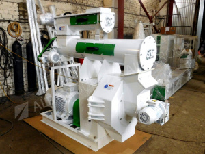

Конструкция
В основе устройства гранулятора лежит прессовочный узел. В нем энергию электродвигателя приводу передает двухступенчатый цилиндрический редуктор. Центральный вал редуктора оканчивается планшайбой. На нее устанавливается один из главных рабочих узлов гранулятора — кольцевая или плоская матрица.
Первый вариант, кольцевая матрица, более предпочтителен из-за высокой надежности и легкого обслуживания, поэтому именно она используется в оборудовании ALB Group. В модели ОГМ 0.8 матрица вращается с частотой 3,9 s-1 в горизонтальной плоскости, в модели ОГМ 1.5 — 2,38 s-1. Через отверстия матрицы прессующие вальцы пропускают измельченную массу.
Внутри вала расположена ось вальцов. На ее концах размещены две плиты, задняя и передняя. Между ними находятся два пресс-вальца на вращающихся осях, способные приближаться к матрице и отходить от нее. Узел прессовки оснащен усиленным корпусом, который не боится значительной ударной нагрузки.
Принцип работы гранулятора
Перед подачей на участок гранулирования сырье измельчается — например, молотковой дробилкой. Из приемного отсека при помощи дозатора оно поступает в лопастные смесители, где увлажняется паром и перемешивается до однородного состояния. Эта масса поступает в рабочее пространство для формирования пеллет.
Вращающаяся матрица проталкивает порцию сырья к пресс-вальцам, которые также поворачиваются на эксцентриковых осях. Под значительным давлением измельченное сырье зажимается между прессующим вальцом и поверхностью матрицы. Влажная масса выдавливается сквозь ячейки. С наружной стороны решетки выходят гранулы стандартного размера.
Сначала пеллеты имеют температуру около 80 0С, и конвейер-транспортер доставляет их в колонну охлаждения. Затем массу просеивают через сито для отделения мелких частиц и фракций. Готовый продукт поступает в дозатор для последующей фасовки по весу, а оставшаяся фракция повторно подается на участок грануляции.
Серии грануляторов «АЛБ Групп»
«АЛБ Групп» производит и предлагает купить гранулятор для пеллет ОГМ или ALB. Обе основные серии оборудования функционируют только в составе комплексных линий гранулирования. Компания разрабатывает их под потребности и задачи каждого заказчика и внедряет под ключ.
Грануляторы ALB оснащены клиноременной передачей вместо редукторной, которая реализована в моделях ОГМ. Это позволяет более точно настраивать параметры оборудования под тип и характеристики сырья, регулировать крутящий момент и число оборотов матрицы, достигая оптимального коэффициента полезного действия.
