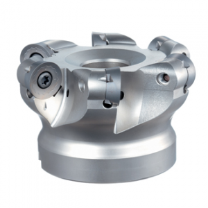

4. Формы пластин для обработки титана.
обработка титана круглыми пластинами
Круглые пластины (тороидальные или ножницы для пуговиц) отлично подходят для титана, но такая форма подходит не для всех приложений. Попробуйте использовать фрезу, которая устанавливает пластину с некоторым углом в плане.  Торцевая фреза под 45 градусов предпочтительно под углом 90 градусов. Угол в плане способствует утонению стружки, как и круглые пластины.
