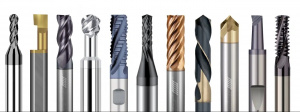

Режущие инструменты обычно имеют ультратонкое покрытие из молекулярного компаунда, нанесенное на режущие поверхности. Эти покрытия разработаны для борьбы с силами, которые изнашивают режущие инструменты и приводят к катастрофическому отказу инструмента. Покрытия не только созданы для резки определенных материалов, но также ограничивают нагревание и трение и повышают производительность вашего инструмента. Выбирая инструмент с покрытием, машинист должен учитывать, как материал и желаемые операции резания могут повредить режущие кромки инструмента, чтобы определить, какое покрытие лучше всего удовлетворит их потребности. Прежде чем принимать эти решения, необходимо понять, как покрытия увеличивают режущие способности инструмента. Ниже приводится подробный анализ преимуществ, предоставляемых покрытиями для инструментов, и того, как они работают для улучшения стойкость и производительность инструмента .
