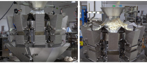

Во-вторых, весы имеют особый рисунок.
    Мясо или замороженные продукты липкие, поэтому их легко приклеить к весу и машинам, когда машина транспортирует и взвешивает материал. Это повлияет на замороженные продукты, чтобы получить высокую точность и работу. Чтобы избежать этой проблемы, мы рекомендуем специальные весы с рисунком на поверхности. Поверхность весов неровная, что уменьшит трение между замороженными продуктами и взвешиванием. Замороженное будет легко падать с машины и весов. Кстати, весы изготовлены из нержавеющей стали 304. рабочий может использовать воду для мытья весов каждый день после завершения производства. Будет очень полезно сделать безопасность замороженных продуктов.
