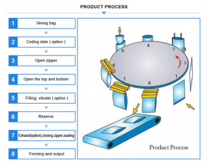

    Машина для упаковки готовых пакетов роторного типа имеет круглую конструкцию поворотного стола. Рабочий процесс заключается в том, что пакет будет вращаться на разных рабочих станциях с поворотным столом для завершения всего процесса.
    Основные модели включают около 8 рабочих станций. Чем больше рабочих станций вы выберете, тем больше гибкости и больше функций вы сможете добавить. Он работает, как показано на рисунке ниже:
