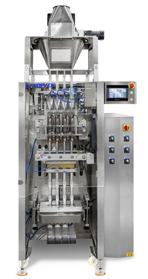

2. Для многополосной упаковочной машины для гранул
5 советов, как продлить срок службы ваших многорядных упаковочных машин
Как мы все знаем, многополосная упаковочная машина для гранул  представляет собой оборудование с уникальным назначением, которое имеет важное применение в области медицинского оборудования, пищевых упаковочных материалов и т. д.
Учитывая это, техническое обслуживание вкратце сводится к следующему:
1) Регулярно дозаправляйте, чтобы предотвратить износ деталей из-за чрезмерного трения. При недостатке смазочного масла в тесно соприкасающихся деталях его следует своевременно доливать, а второстепенные детали следует максимально защищать.
2) Регулярно проверяйте запасные части, такие как червячная передача, зубчатый механизм, подшипник и другие подвижные части, чтобы убедиться, что они работают нормально.
3) Обеспечьте нормальную рабочую среду и избегайте повреждения машины агрессивным газом. Своевременно очищайте упаковочные материалы на упаковочной машине, чтобы гарантировать отсутствие помех между одним продуктом и другим продуктом. Это необходимо для обеспечения чистоты и санитарии механизма наполнения и защиты механизма наполнения.
4) Точки обслуживания многополосной упаковочной машины для гранул: очистка, затяжка, регулировка, смазка и защита от коррозии.
5) В обычном производственном процессе весь обслуживающий персонал должен строго соблюдать руководство по техническому обслуживанию и процедуры технического обслуживания механического упаковочного оборудования и выполнять операции по техническому обслуживанию в течение указанного времени.
