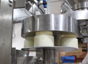

1. Объемные чашки
     A. Применение: для объемных чашек подходит для более легкого обычного продукта, такого как бобы, рис, сахар, орехи и так далее. (примерно в пределах 500 г продуктов и в зависимости от размера продукта)
     B. Диапазон измерения: диапазон измерения ограничен, его можно отрегулировать на 30% от целевого веса.
     C. Подходит для небольших упаковочных машин, таких как 320A и 380A (без упаковки)
     D. Точность: в соответствии с размером вашего продукта. Различные продукты имеют разный средний размер ошибки.
     E. Измените целевой вес: отрегулируйте поворотный стол объемной чашки, работая вручную.
     F. Как работать: продукт заполняет мерную чашку для достижения измерения.
