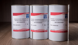

Ассортимент сольвентных красок в ESAPRINT:
CARBOGLOSS 26.000 - глянцевая краска для печати по пластикам. Применяется для производства панелей приборов, мембранных клавиатур, а также формуемых изделий из пластика, например, велосипедных шлемов.
HIGLOSS VINIL 35.000 - высокоглянцевая краска для печати на мягких и твёрдых ПВХ. Применяется для производства самоклеющихся этикеток, рекламно-сувенирных изделий, флаконов, световых вывесок и т.д.
VINILFAST 36.000 - глянцевая краска для печати на гибком пластифицированном ПВХ, искусственной коже, баннерном полотне. Применяется для производства обуви, тентов, этикеток и наклеек.
VINILFLAT 38.000 - матовая краска для печати рекламной и POP продукции. Применяется для производства этикеток, наклеек, декорирования тентов и изделий из дерева.
TEXILON 58.000 - полуматовая краска для печати на изделиях из полиэстера и нейлона. Применяется для производства верхней одежды, сумок, зонтов, парашютов и т.д. Может использоваться также для печати на обработанном полиэтилене. Превосходно подходит для печати на спанбонде.
POSTERFAST 63.000 - съёмная краска для печати стирающихся элементов на бумаге и картоне, предварительно покрытых УФ лаками. Применяется для производства лотерейных билетов.
VINIL-GLO 72.000 – матовая флуоресцентная краска для печати рекламной полиграфии. Применяется для производства наклеек, постеров, POP материалов.
ONDAFLUTE 85.000 - полуглянцевая краска для печати по пакетам.
EPOXSER 92.000 - эпоксидная глянцевая краска для печати на "трудных" материалах. Применяется для запечатывания стекла, металлов, керамики, дерева, полиэтилена и полипропилена.
METALINK 94.000 - метализированная краска для печати рекламной полиграфии. Применяется для производства наклеек, постеров, POP материалов. Прекрасно зарекомендовала себя в печати по лакированным (окрашенным) дереву и металлам.
Все перечисленные серии красок произведены в Италии компанией EPTANOVA. Если вы печатаете на сложных материалах, обращайтесь за сольвентными красками в ESAPRINT. Наши специалисты подберут подходящую серию для печати на любых поверхностях.
