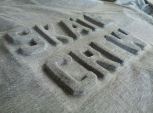

Технология объемного тиснения на ткани применяется для брендирования и декорирования одежды. С ее помощью можно получить продукцию с неповторимым изображением. Или выделить свою компанию среди конкурентов путем нанесения логотипа на корпоративную одежду.
Создание рельефного рисунка на ткани возможно методом конгревного тиснения. Чтобы получить на полотне выпуклое или вогнутое изображение, понадобится две детали: штамп и контрштамп. Штампы вдавливаются друг в друга, оставляя рисунок на ткани, проложенной между ними.

Перед началом работы элементы клише приклеивают к нагревательным плитам. К нижней плите на силиконовый герметик крепят штамп. Затем на него кладут ткань, а на ткань - контрштамп. На оборотную сторону контрштампа наносят герметик. Далее плиты сводят, и элементы клише встают в рабочее положение.
После этого включают нагревательные элементы и настраивают давление. Температура нижней плиты должна быть около 110 градусов (она контактирует с руками во время размещения ткани). Температуру верхней плиты выставляют примерно на 200 градусов.
Силиконовый состав наносят на изнаночную сторону материала методом шелкографии. Идеально, когда ткань пропитывается наполовину. Тогда при тиснении излишки силикона не проступят на лицевой стороне.
Затем ткань с нанесенным силиконом укладывают на штамп лицевой стороной вниз и аккуратно позиционируют. Сверху на ткань кладут небольшой кусочек тонкой материи (марля и пр.). Это нужно сделать чтобы:
- защитить кожу от контакта с силиконом
- придать упругость объемному тиснению
- предотвратить прилипание силикона к контрштампу
Далее выполняется процедура прессования (15-20 секунд). После этого процесс тиснения завершен, а на выходе получено изделие с уникальным изображением.
