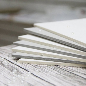

Необходима краска для печати ароматизаторов, изготовленных из пивного картона.
На данный момент печатают на ароматизаторах сольвентными красками. Возникают проблема с тем, что ароматическая отдушка не «дружит» с сольвентной краской и растворяет ее.
Для решения этой проблемы, предложил клиенту уже проверенный метод: печать по пивному картону водными красками Texilac All Over или Texilac Polimer 2000, подкрашенными водными пигментами серии Ecotex P
Данный вариант после сушки при комнатной температуре не боится спиртовых отдушек.
