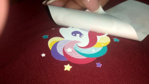

Пластизолевые термотрансферы - это изображения, напечатанные на специальной бумаге или плёнке, которые можно перенести на ткань. На практике это выглядит так: дизайн печатается не на одежде, а на силиконовой бумаге. Затем бумага отправляется в сушилку, чтобы краска подсохла. Полученный термотрансфер может храниться до 6 месяцев, пока не возникнет необходимость его использовать. Когда рисунок нужно перенести на материал, используется термотрансферный пресс. С его помощью краска переводится на ткань и полностью высыхает. Если всё выполнено правильно, то термотрансферы по своим свойствам будут неотличимы от прямой печати.

3.jpgТеперь вы можете приступить к нанесению изображения на изделие. Полное высыхание термотрансфера происходит как раз в процессе термопереноса. Оптимальным режимом для этого считается температура 160-180 градусов в течение 12-15 секунд. Этого достаточно, чтобы краска глубоко проникла в волокна ткани и полностью полимеризовалась. При этом трансферы приобретают максимальную стойкость к стирке при 60 градусах, механическую стойкость и необходимую эластичность.
