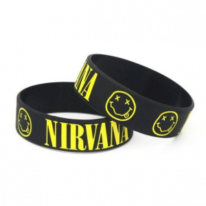

Печать по силикону. Силиконовыми красками можно наносить изображения на силиконовые поверхности. Они имеют одинаковую основу и показывают наилучшее сцепление с этим материалом. Если быть точнее, после полной полимеризации красочный слой и силиконовая поверхность становятся одним целым. Серия красок Texisil уже отлично зарекомендовала себя при печати на силиконовых браслетах, маникюрных ковриках, флешках, накладках на керамические кружки и многих других изделиях из силикона. Печать по силикону производится методом шелкографии, но также она возможна и методом тампопечати. Тампопечать применяется в случаях, когда изделия имеют слишком сложную форму.
