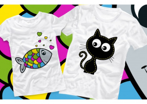

Если вы производите детскую одежду, бельё и прочий текстиль, для которого важна экологичность, то для трафаретной печати вам подойдут краски на водной основе. Именно водные краски наиболее безвредны и предпочтительны для печати на одежде. В них нет лишних добавок – только основа и красящий пигмент. Основа может быть акриловой или полиуретановой. А растворителем выступает вода. В процессе сушки она испаряется, и на ткани остаётся красочный слой.
Водными красками можно печатать на синтетических и натуральных тканях. А некоторые виды водных красок подходят для печати на натуральной коже и других сложных материалах.
В текстильной промышленности эти краски популярны ещё и потому, что из-за водной основы изображение практически не ощущается. Принты получаются дышащие и очень мягкие на ощупь. Водная основа пропитывает ткань, а не накладывается поверх неё, как это бывает при использовании пластизолевых красок. Водная печать окрашивает волокна материала, и рисунок становится его частью. Поэтому он будет оставаться в первозданном виде, пока вещь не отправится в переработку.
