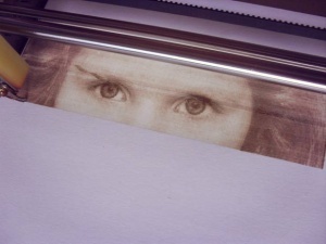

Мы в основном делаем портреты выжженые на фанере. Но станок может выжигать еще на других материалах таких как: бумага, двп, шпон, кожа, дерево, картон. Можно в том числе и на бересте — но материал самый капризный из тех на которых пробовали выжигать.
На фотографии выше показано выжигание на акварельной бумаге, она немного плотнее обычной. У нас еще много идей на чем нужно попробовать выжечь. А это наш первый эксперимент выжигания на бумаге, до этого просто в голову не приходило попробовать такое выжигание.
Когда мы задались вопросом минимальной толщины заготовки, то инженеру пришла в голову идея посмотреть как будет происходить выжигание на бумаге. Сейчас  мы с уверенностью можем сказать, что минимальной толщины заготовки по сути нет, так как минимально исползовали для выжигания лист бумаги. Максилмальная толщина заготовки без приподнятия крепления направляющих составялет 10 мм. Если нужна толщина больше для выжигания, то нужно приподнять крепежи у шпилек.

Фанеру используем чаще других материалов, потому что при выжигании именно у этого материала есть возможность найти большие размеры без сучков, в отличие от настоящего дерева. На бумаге не так интерсно выглядит выжигание, потому что создается ощущение, что это напечатали. Если произвести определенный манипуляции в фотошопе, то не так сложно получить что-то подобное при печати. Поэтому выжигание на бумаге это больше эксперимент того, что может станок, а не идея на чем выжигать.
Нам самим для выжигания больше нравится фанера 6 мм. Для большого формата можно использовать и фанеру потолще если хочется.
