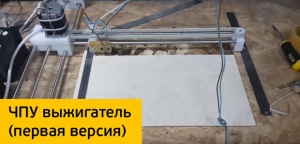

На самой ранней версии нихромового выжигателя механика выглядела совсем по-другому, то есть у него не было жесткой привязки и фактически весь станок размещался только на одной направляющей. По этой балке вся система двигалась по оси Y (она находилась слева, там где стоит двигатель как видно по фотографии) и к ней же была прикреплена балка с выжигающей желтой головкой (так называемая стрела). Около ролика она ни как не была жестко закрепленной, а опиралась только на него, это конечно давало возможность уменьшить разницу силы тяжести по всей длине перемещения, а так же не давал изогнуться под весом выжигающей головки с нихромом.
Чпу выжигатель со стрелой
Из-за того что справа не имелось жесткого крепежа образовывался некоторый зазор. И рано или поздно он давал обязательно о себе знать. То есть механика даже хорошо закрепленная в конце выжигаемой строки могла дать наложение два раза на одно и то же место на фанерке. Получалось что в одном месте появлялись белые клинья, а с другой двойной прожиг в одном и том же месте (черные клинья). Все попытки привести данную систему в идеальное состояние не увенчались успехом. Постоянно в процессе тестирования на большое количество часов возникал где-то зазор. Его не было только на небольшых работах (формат А5 и А4) или при не частых запусках аппарата. В конечном итоге было принято инженером решение на изменение всей конструкции и отказа от идеи со стрелой.  Так как мы даем гарантию на Пиропринтер нас не устраивала проблема с зазором из-за балки на колесике.
Стрела на нихровом ЧПу вжигателе
