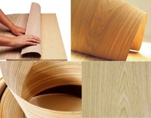

Файн-лайн – это новая технология изготовления шпона из натуральных мягких быстрорастущих пород деревьев. Для изготовления данного материала как базовое сырье применяется древесина традиционных тропических пород, выращенных искусственно (как правило это абачи). Кстати, последнее говорит о природоохранном эффекте описываемой технологии. При искусственном выращивании деревьев удаётся избежать возникновения сучков на основном стволе растения. В итоге, производитель получает древесину с минимальным количеством дефектов.
Шпон fine line в процессе изготовления проходит несколько этапов:
Лущение, в ходе которого брёвна распускают в ленту необходимой толщины, после чего разрезают на листы заданного размера;
Сушка и сортировка – следующий этап технологии fine line: листы шпона сушат и сортируют в зависимости от цвета;
Прокрашивание сквозное: предполагает погружение рассортированных изделий в резервуар, наполненный красящим раствором;
Склеивание и прессование: пачки прокрашенных листов обрабатывают специальным клеем, после чего прессуют под высоким давлением;
Строгание: спрессованный блок обрабатывают для придания необходимой текстуры, цвета и структуры.
